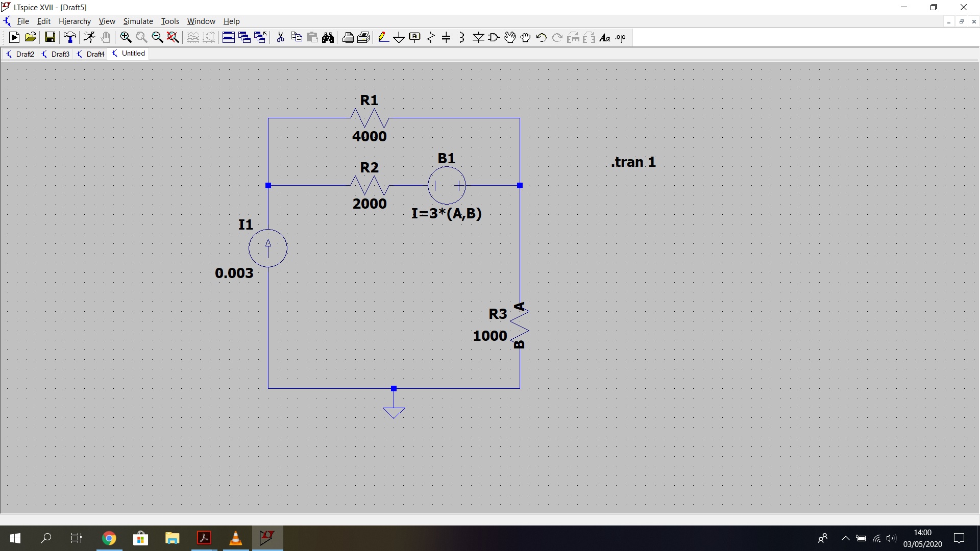

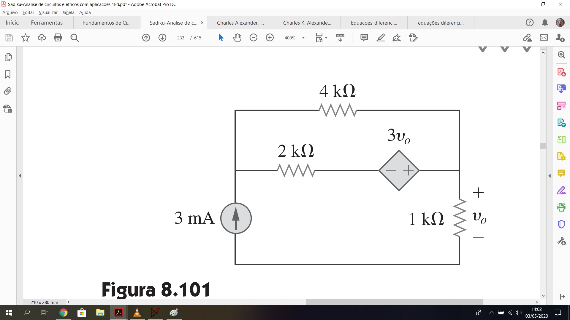

brtuu
como adicionar uma fonte de manutenção dependente de tensão.

What is a "maintenance source"?
Try I=3*v(A,B) for your B device.
