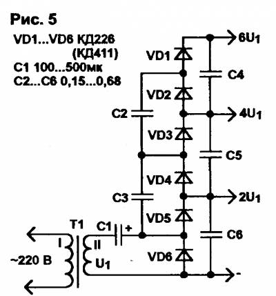

T1 transformatör primer gücü fuko ve histeriz kayıplarını düşünmez isek sekonder gücüne eşittir. T1 transformatöer çıkış akımı R3 direnci girişin de 6 kat daha düşüktür.T1 transformatöer çıkış gerilimi ise R3 direnci girişin de 6 kat daha büyüktür. Çünkü giriş gücü= Çıkış gücüdür. Pin=Pout. Bu devre ile sadece içinde gaz bulunan lambalarda etkilidir. Örneğin floresan lambalarda daha çok etkilidir. Flamanlı lambalar da istenilen verim alınamaz. Flamanlı lamba bağlanırsa giriş 12V akımı artar T1 transformatör sekonder sargısı kısa devreye gider.Devrenin diğer bir adı gerilim katlayıcıdır. Devre de ki R3 direnci ark atlamalarına karşın kısa devre olmasın diye konulmuştur.

To paraphrase:
"The design is only suitable for gas discharge lamps".
The OP appears to indicate that is all he is using, anyway?
